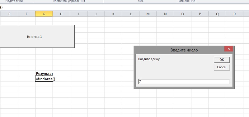

1. Функция InputBox
Функция InputBox имеет следующий синтаксис:
Переменная = InputBox (Приглашение[, Заголовок] [, по_умолчанию] [, Xпоз] [, Yпоз] [, файл_справки, содержание] )
Эта функция требует обязательного задания только аргумента Приглашение Значение аргумента Приглашение – единственный обязательный аргумент этой функции, служит текстовая строка, которая отображается в диалогом окне ввода в качестве сообщения. Этот текст должен быть заключен в двойных кавычках.
Аргумент Заголовок
Аргумент по_умолчанию задает значение, которое отображается по умолчанию в поле ввода, пока пользователь не введет свое значение. Если этот аргумент опустить, то поле ввода отображается пустым.
Необязательные аргументы Xпоз и Yпоз задают положение окна ввода на экране. Аргументы файл_справки и содержание
Возвращаемым значением функции InputBox является значение, введенное пользователем в поле ввода.

пример
Вычислим площадь прямоугольника, получив значения от пользователя во время выполнения с помощью двух полей ввода (один для длины и один для ширины).
Function findArea() Dim Length As Double Dim Width As Double Length = InputBox("Введите длину ", "Введите число") Width = InputBox("Введите ширину", "Введите число") findArea = Length * Width End Function
Поле ввода InputBox по шагам
Шаг 1 - Чтобы выполнить то же самое, вызовите с помощью имени функции и нажмите Enter, как показано на следующем снимке экрана.
Шаг 2 - После выполнения отображается первый поле ввода (длина). Введите значение в поле ввода.
